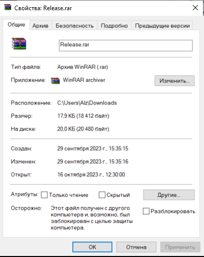

    Через командную строку команды тоже не срабатывают? Архив перед распаковкой разблокировали? В целом в 2023 работа не гарантируется так как именно цивиловские библиотеки могут быть не совместимы, но панель и кнопки точно должны появиться.
  7. Мимокрокодил
    Мимокрокодил Форумчанин
    Действительно проблема оказалась в разблокировке. Разблокировал в свойства каждый (три файла) и программа появилась в ленте, а кнопки стали срабатывать. Спасибо!
