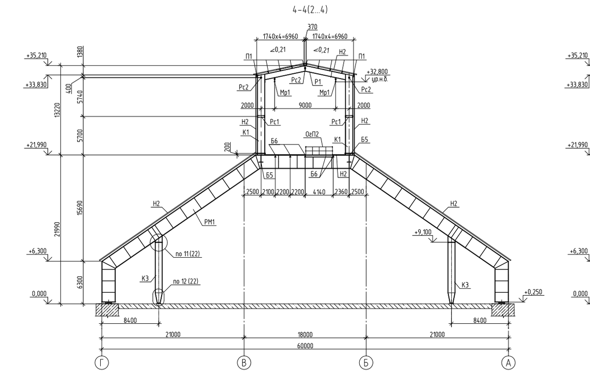

    Чертеж из рабочки КМ, Рамы РМ1(весь скелет от 0.000 до +21.990)

    Рама РМ1 получается уже полностью собрана на земле в форме буквы П и ставится на колонны?
    Вертикальная часть рамы будет использоваться для наружных стен?
    Колонны второго этажа устанавливаются на раму?

    Рама весит порядка 120тонн в собранном виде, собирается на весу во время монтажа.
    Таких рам 11 шт, они являются каркасом холодного здания и основанием здания над ним. Так же на эти рамы крепится двухбалочный кран. Так же конвейер будет опираться на наружную часть рамы.
    Вертикальная часть рамы соединяется с другой рамой фермами и связями, торцевые части здания зашиваются.
