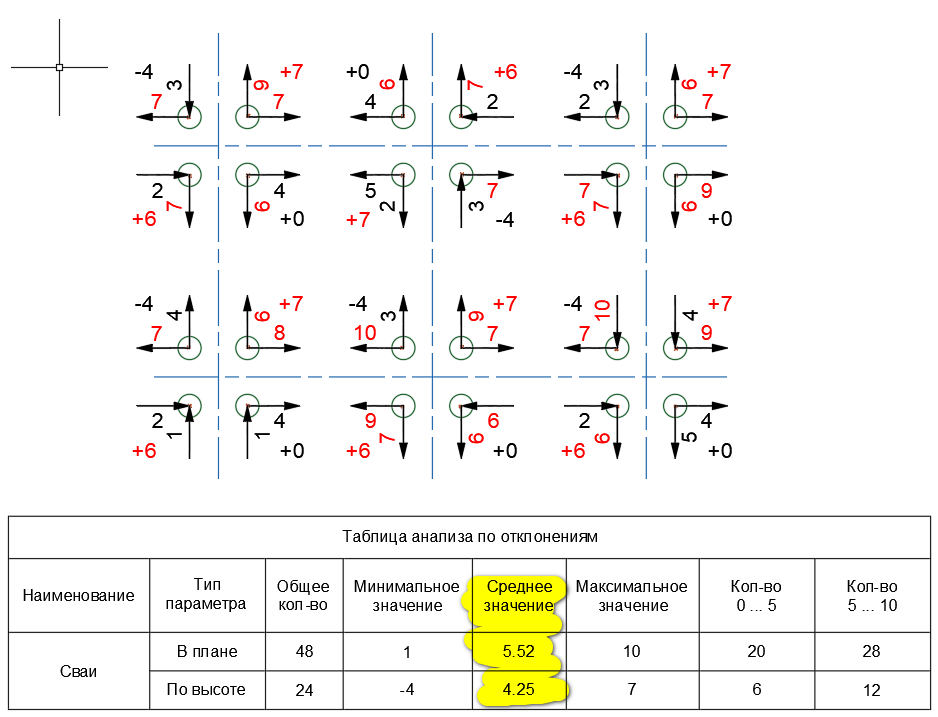

  18. Анализ данных по отметкам перекрытия высчитывает среднее значение не корректно, или я делаю что-то не так. Пересчитывал среднее вручную и у меня получилось -3мм, а по таблице 3.86 без знака.
  19. BearDyugin
    Среднее считается по модулю. Если у тебя отклонения -5 и +5. Это не значит что у тебя в среднем плита ровная, а значит что в среднем она имеет отклонение 5 мм.
    NWSE нравится это.
  20. Спасибо, понял. Мне бы конечно в работе больше пригодилось среднее арифметическое.
