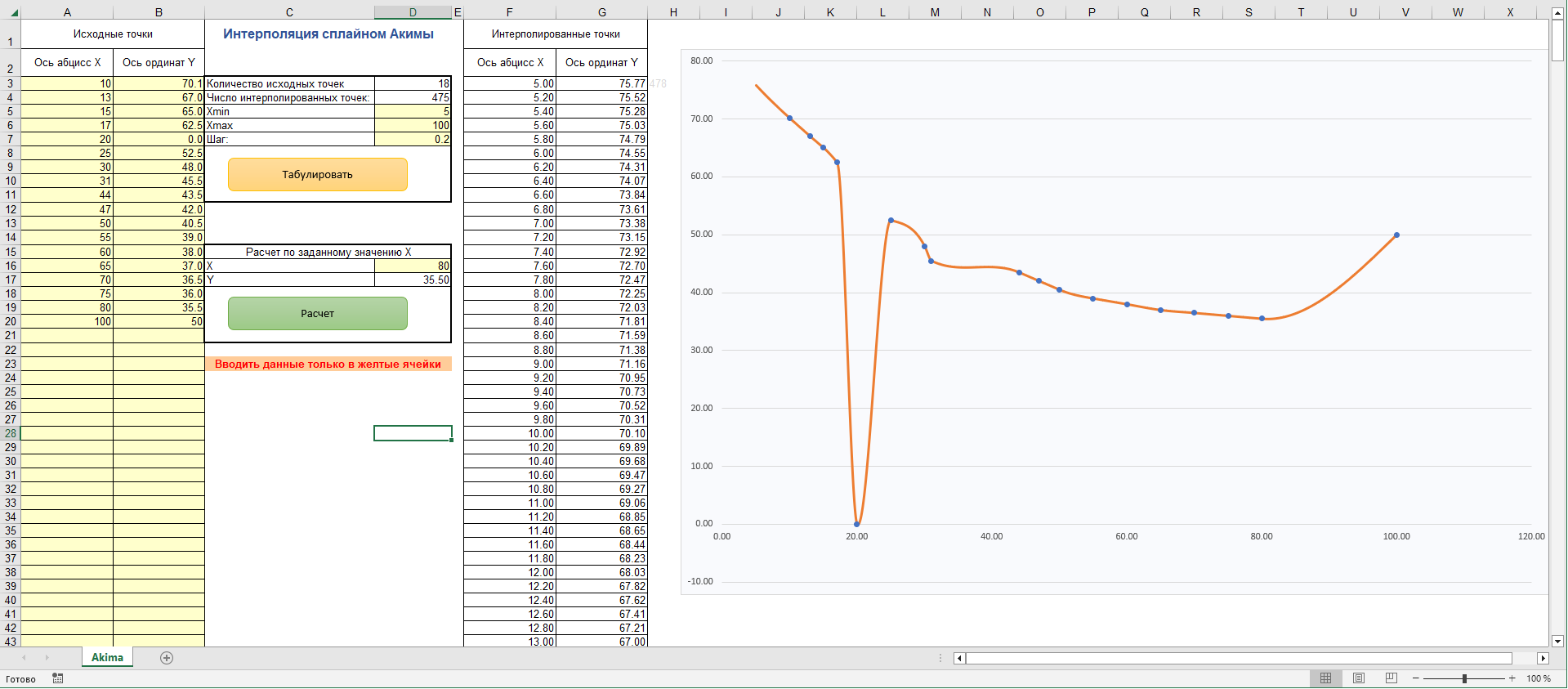

Интерполяция точек графика сплайном Акимы 2022.12.14 - Akima interp
Возможность получения значения Y с диаграммы по заданному Х. + табуляция.

    Пользователь geo-prog разместил новый ресурс:
    Интерполяция точек графика сплайном Акимы - Возможность получения значения Y с диаграммы по заданному Х. + табуляция.

  3. zvezdochiot
    zvezdochiot Форумчанин
    geo-prog, замени:
    Код:
        For ii = 1 To 1
            output(ii, 1) = ...
        Next ii
    на
    Код:
        output(1, 1) = ...
    Никакой цикл здесь не нужен. Я вообще не уверен, что нужен массив, тем более размерностью [1][1].

    остатки предыдущих экскрементов.
    делаю по принципу - лишь бы работало. а за 1 или 0.1 миллисекунды - да, побарабану. я не профессиональный программист
    --- Сообщения объединены, 16 дек 2022, Оригинальное время сообщения: 16 дек 2022 ---
    ячейку D4 лучше заменить формулой "=ОКРУГЛВВЕРХ((D6-D5)/D7;0)"

    Переписал функцию в полноценный фильтр:

    Проверять нечем, так что тестируйте. Вызов без всяких кнопок:
    Код:
    =Akima(B3:B20;A3:A20;25,5)
