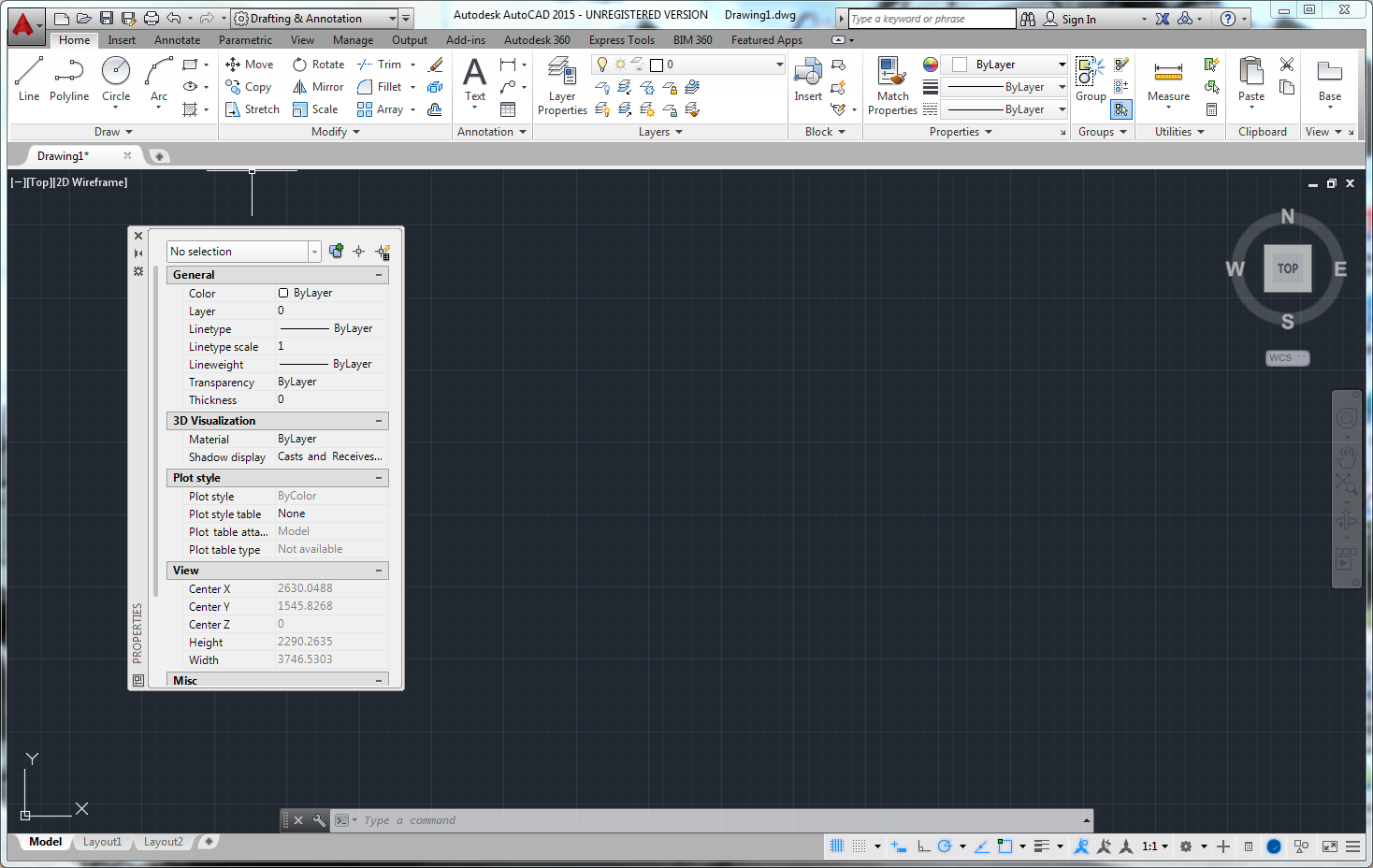

    Цветовая схема
    Введена новая темная цветовая схема (Dark). Она затрагивает ленту, статусную строку, окна и палитры
    Красиво! Очень красиво и удобно. Темная цветовая схема идеально сочетается с темным фоном пространства модели и минимизирует контраст между областью черчения и окружающими его инструментами, что помогает уменьшить нагрузку на глаза.
    Если вы любитель светлых тонов, то в настройках можно выбрать и Светлую (Light) схему
    Но выглядит она менее привлекательно (на мой субъективный взгляд)

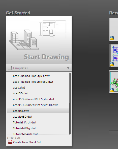

    Создать чертеж (Start Drawing)
    Отдельно стоит обратить внимание на инструмент Создать чертеж
    Для быстрого создания чертежа по шаблону по-умолчанию можно нажать прямо на изображение Start Drawing. Из выпадающего списка Шаблоны (Templates) можно выбрать любой другой шаблон. Шаблоном по-умолчанию является тот, который использовался последний раз.

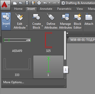

    Справка (Help)
    В окне справки появился новый инструмент поиска кнопки на ленте. Например, если открыть справочную информацию об отрезке и нажать Найти (Find), то система анимированной стрелкой укажет местоположение команды на ленте.
    Если же кнопки не существует, или она скрыта, то система выдаст текстовую подсказку о ее местоположении.
    Галереи
    Если в файле содержатся блоки, размерные, текстовые стили, стили мультилиний и таблиц то для их вставки можно воспользоваться галереей. Например, для вставки блоков достаточно перейти на ленту, нажать кнопку Вставка (Insert) и в открывшейся галерее выбрать нужный блок
    Точно также, например, при выборе текстового стиля открывается галерея

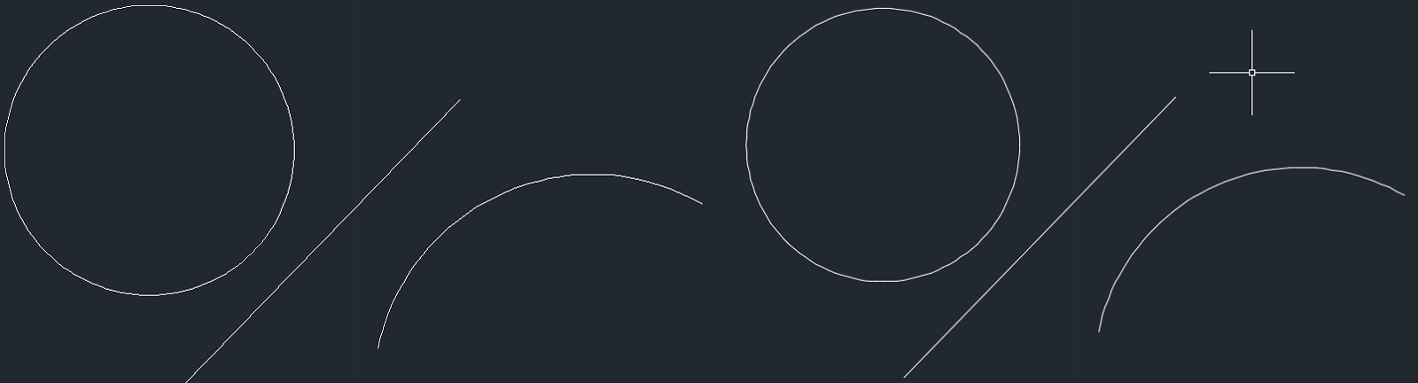

    Улучшенная графика
    Появилась возможность включить сглаживание линий. Для этого в окне настройки аппаратного ускорения нужно включить или выключить опцию Smooth line display (Сглаживание линий на экране)
    Эффект распространяется на линии, дуги, окружности, линии сетки и прочие объекты в режиме 2D-каркас. На скриншоте разница не очень заметна, в реальности разница огромна

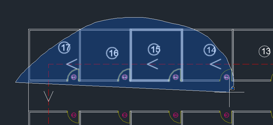

    Команды выбора лассо
    Совершенно новый инструмент Лассо позволяет легко выбирать объекты - необходимо просто зажать левую кнопку мыши и провести курсором вокруг объектов, которые нужно выделить. По аналогии с рамкой, есть понятие обычного и секущего лассо.
    Обращу внимание, что лассо включается при зажатой левой кнопке! Т.е. если вы привыкли выделять обычной рамкой с зажатой левой кнопкой, то необходимо будет время на привыкание. В новой версии выбор рамкой при отпущенной левой кнопке мыши, выбор с помощью лассо - при зажатой. Я привык дня за два при не очень активном использовании AutoCAD, зато теперь в 2014 версии очень не хватает этого инструмента.
    Лассо можно отключить в Настройках (Options) на закладке Выбор (Selection) - опция Разрешить нажатие и удержание для лассо (Allow press and drag for lasso)

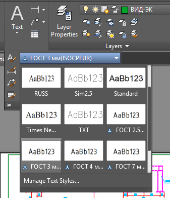

    • Индекс. В новой версии задать индекс букв и символов очень легко - достаточно выбрать требуемую часть текста и нажать кнопку Надстрочный (Superscript) и Подстрочный (Subscript)

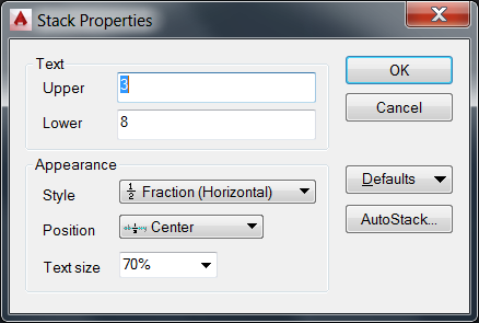

    • Дроби. Новая версия позволяет легко создавать дроби - необходимо лишь ввести наклонную черту (Slash) - система преобразует запись в дробь, при этом появится значок настройки, где можно выбрать Диагональную (Diagonal) или Горизонтальную (Horizontal) дробь
    Если войти в Свойства дроби (Stack Properties), то можно настроить содержание дроби, размер строк, привязку и пр.

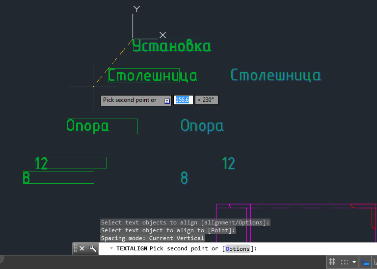

    Команда TEXTALIGN позволяет выровнять текст по вертикали или горизонтали относительно указанной строки или произвольной точки. Работает как с одно-, так и с многострочным текстом
    Кроме того, в опциях можно задать Расстояние между строками (Set Spacing), в этом случае строки будут не только выровнены, но расположены на равном расстоянии друг от друга

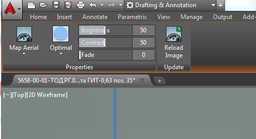

    В AutoCAD 2015 можно сделать снимок вставленной в чертеж карты с помощью команды Снимок карты (Capture Area), благодаря чему чертеж можно открывать и без доступного подключения к интернету
    При создании снимка необходимо указать область карты. Далее, если вы в процессе работы измените границы выбранной области, то AutoCAD заново считает карту и настроит все параметры.
    На новой ленте Изображение карты (Map Image) доступны команды настройки разрешения изображения, яркости, контрастности и прозрачности
    Важно отметить, что сохранное изображение карты не обновляется автоматически при открывании чертежа, а лишь при изменении границ выбранной области или принудительно нажатием кнопки Обновить изображение (Reload Image)

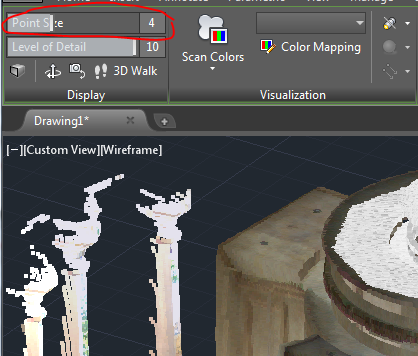

    Работа с облаками точек
    В 2015 версии вся работа по обработке облаков точек полностью переложена на специальное приложение ReCap. И если в 2014 версии в самом AutoCAD сохранялся весь функционал по подготовке файлов PCG и ISD, то в новой версии эти команды удалены.
    За работу с облаками точек отвечают две кнопки на ленте Вставка (Insert) - запуск Autodesk ReCap и Присоединить (Attach)
    Для вставки облаков доступны только форматы файлов RCP и RCS (поддержка PCG и ISD также удалена)
    Однако стоит отметить, что созданные в предыдущих версиях файлы DWG, содержащие данные в формате PCG и ISD, открываются и работать с ними можно в обычном режиме.
    При вставке облака точек появилась возможность указать данные геопозиции, если они содержатся в файле точек
    После вставки облака точек в AutoCAD появляется новая лента Облако точек (Point Cloud)
    На ленте доступно несколько новых команд:
    • Размер точки (Point Size) - позволяет увеличить или уменьшить размер точек. Если облако разреженное, то увеличение размера точки позволяет "залить" пустоты сканирования. Работает очень хорошо, разница очень сильная.
    • Уровень детализации (Level of Detail) - позволяет изменить количество отображаемое число точек на экране. В 2015 версии число точек в одном файле может составлять от 10 млн до 25 млн штук (устанавливается в Настройках (Options) на закладке Моделирование (3D Modeling)
    • Визуализация (Visualization) - обновленные инструменты визуализации позволяют настроить отображение облака в соответствии с необходимыми требованиями. Появились режимы раскраски Elevation и Classification, которые назначают цвета точкам по уровню и типу. Опция Color Mapping позволяет настроит отображение облака в каждом из режимов
    • Команда Освещение (Lighting) - настройка освещения для облака
    • Новый инструмент Подрезка (Cropping) позволяет обрезать облако. В качестве границ обрезки доступны Прямоугольник (Rectangular), Полигон (Polygonal) и Окружность (Circular)
    • Диспетчер облаков точек (Point Cloud Manager) позволяет управлять облаками точек, находящимися в файле

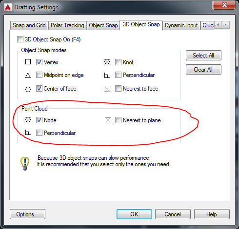

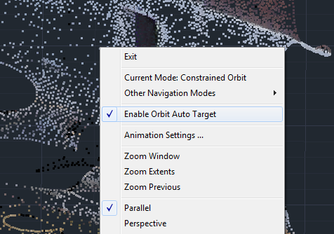

    Одно из самых примечательных изменений - появилась возможность привязываться к точкам облака с помощью Объектных привязок 3D (3D Object Snap)
    Работают привязки к отдельным точкам (Node), к ближайшей точке плоского сегмента (Nearest to plane) и строить перпендикуляр к плоскому сегменту (Perpendicular).
    Команда 3D орбита позволяет теперь установить в качестве центра вращения любую точку облака. Для этого в настройках орбиты необходимо отключить опцию Включить автоприцел орбиты (Enable Orbit Auto Target)

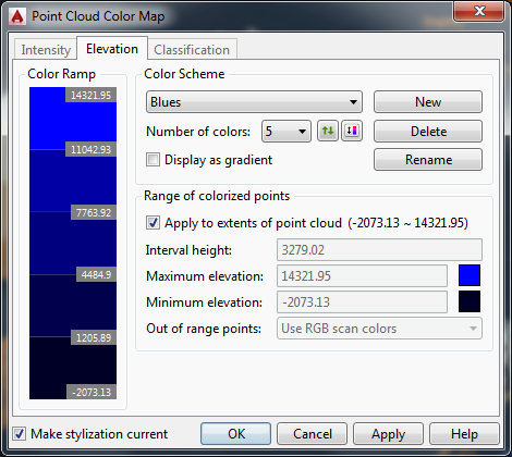

    АлексЮстасу Форумчанин
    Elevation относительно чего? Это по абсолютным высотам или относительно "земли"? "Земли", которую можно ли выделить с помощью Classification?
    Какие виды Classification, предметы Classification какие есть?
